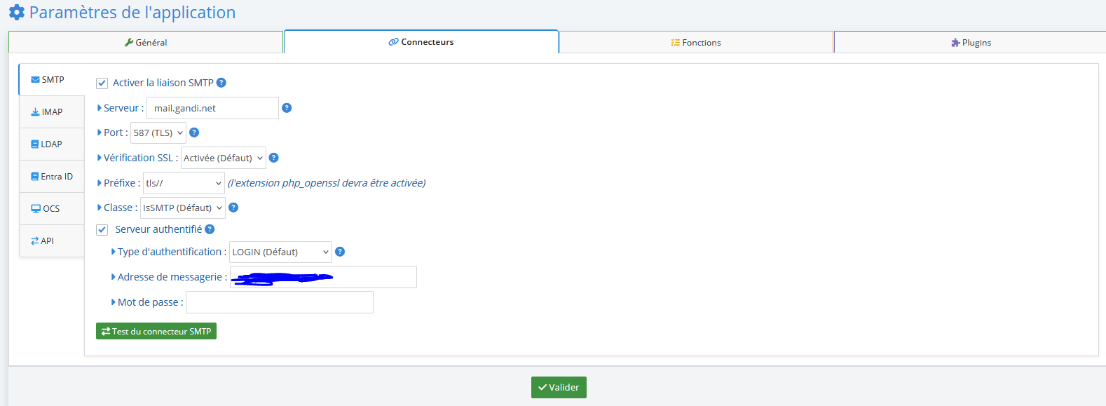

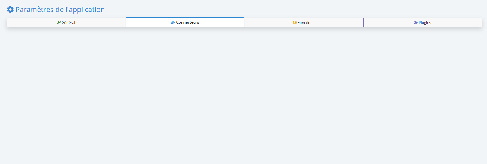

Depuis peu il nous est impossible de modifier les paramètre de connexion SMTP via IMAP sur notre administration.
En effet lorsque nous validons les paramètres , la page reste vide
Version 3.2.57

Activer le mode débug de l'application puis transmettre le message d'erreur.
balooales
Messages : 64
Enregistré le : mer. 27 nov. 2019 19:00
voici le message d'erreur obtenu
Fatal error: Uncaught PDOException: SQLSTATE[42S22]: Column not found: 1054 Unknown column 'imap_auth_type' in 'field list' in /home/infratys/public_html/tickets/admin/parameters/connector.php:149 Stack trace: #0 /home/infratys/public_html/tickets/admin/parameters/connector.php(149): PDOStatement->execute() #1 /home/infratys/public_html/tickets/admin/parameters.php(92): require('...') #2 /home/infratys/public_html/tickets/admin.php(22): include('...') #3 /home/infratys/public_html/tickets/main.php(532): include('...') #4 /home/infratys/public_html/tickets/index.php(408): require('...') #5 {main} thrown in /home/infratys/public_html/tickets/admin/parameters/connector.php on line 149
il semble qu'il y ait un défaut lors de l'installation de la mise à jour 3.2.29.

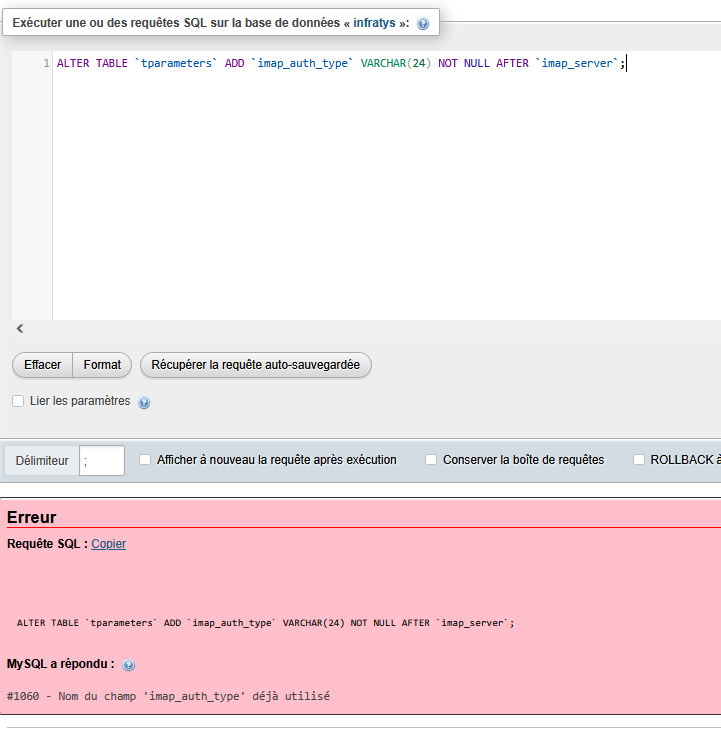

Vous pourrez passer la requête suivante pour corriger :
ALTER TABLE `tparameters` ADD `imap_auth_type` VARCHAR(24) NOT NULL AFTER `imap_server`;
balooales
Messages : 64
Voici le retour de la requete
Etes vous certains que c'est la bonne base de données, affichée dans la page système de l'application ?
Si c'est le cas merci de me transmettre en MP votre base pour analyse.
