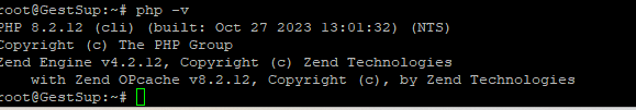

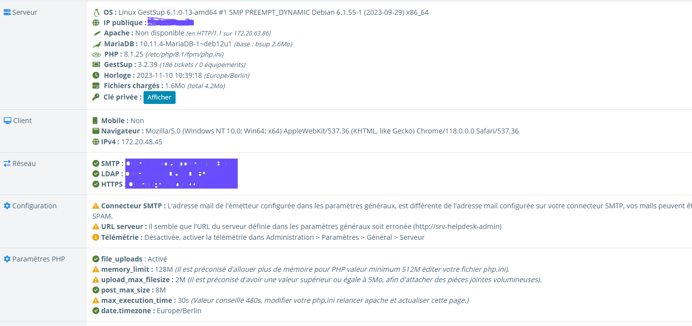

j'ai mis à jour mon php en 8.2 je suis passé du 7.4 au 8.1 puis 8.2.
Mais gestsup reste sur le 8.1 hors si je fais un php -v je suis bien en 8.2. mon soucis étant l'augmentation de l'upload_max_files, j'ai changer dans tous les php.ini mais rien ni fait et je reste en php.8.1 dans l'affichage Gestsup.
Ma question comment puis je faire pour forcer Gestsup à prendre le bon php?

Vous semblez utiliser php-fpm, vous pourrez tester les commandes suivantes :
sudo apt install php8.2-fpm
sudo a2enconf php8.2-fpm
sudo a2disconf php8.1-fpm
vous devez avoir deux fichier php.ini, un pour php-fpm (page système) et un pour le cli :
php -i | grep "php.ini"
na.cv.niort

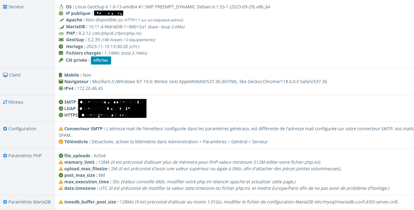

Pouvez-vous refaire une impression écran de la page système ?
na.cv.niort
Messages : 7
Enregistré le : ven. 10 nov. 2023 10:42
Flox a écrit : ven. 10 nov. 2023 14:27 Pouvez-vous refaire une impression écran de la page système ?
oui bien sur, merci bcp
Messages : 9920
Vous êtes en 8.2 sur GestSup reste le php.ini a configurer vous trouverez son url sur la page système
