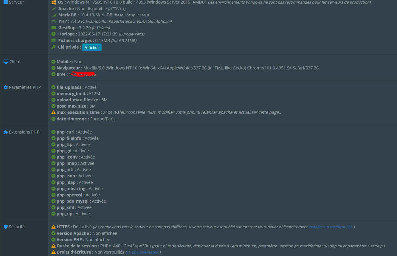

Pouvez vous transmettre une impression écran de votre page système.
GestSup: 3.2.47 | Debian: 12 | Apache: 2.4.58 | MariaDB: 11.3.2 | PHP: 8.3.6 | https://doc.gestsup.fr/
maximeledru1
Messages : 13
Enregistré le : mar. 17 mai 2022 17:14

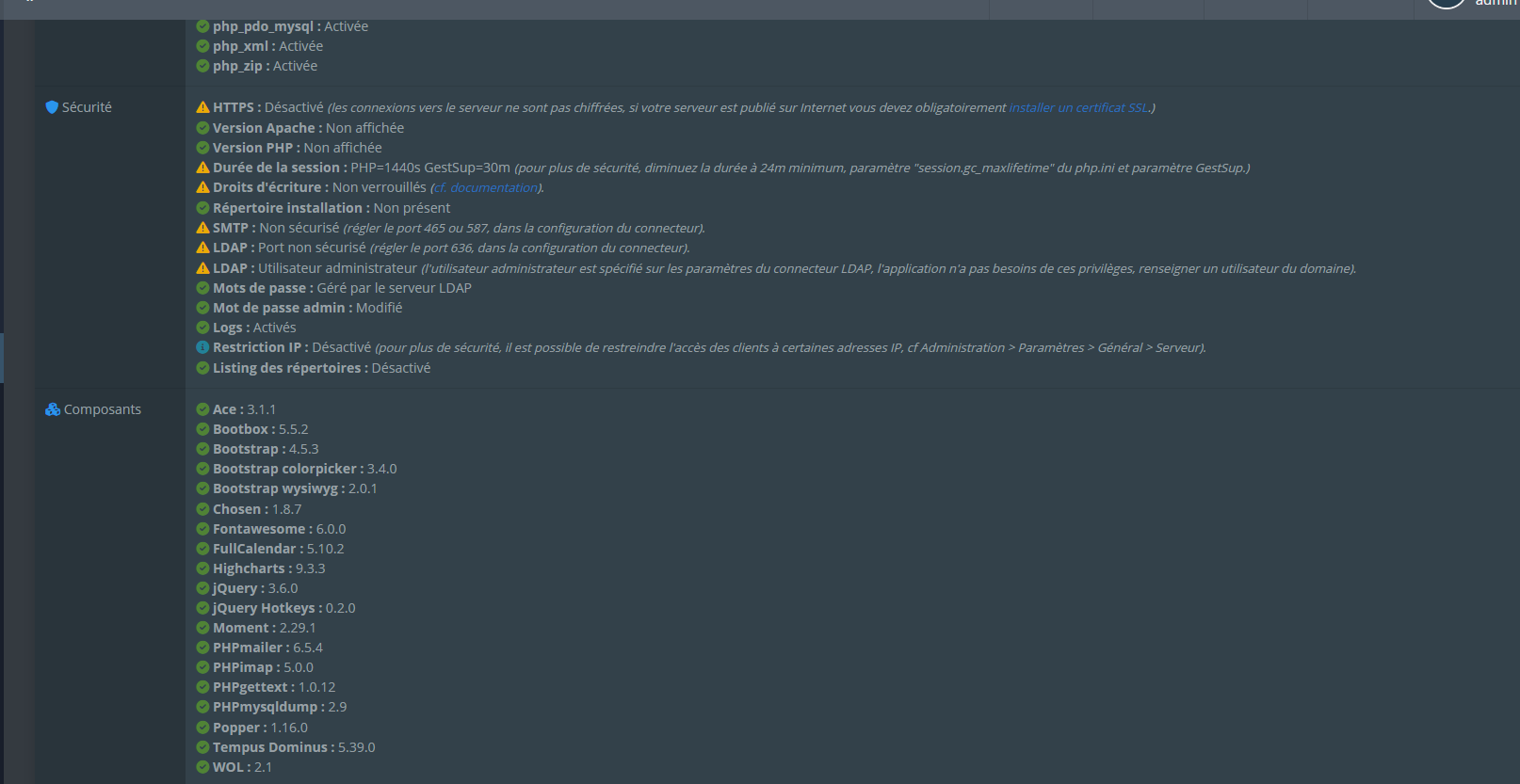

maximeledru1
Messages : 13
