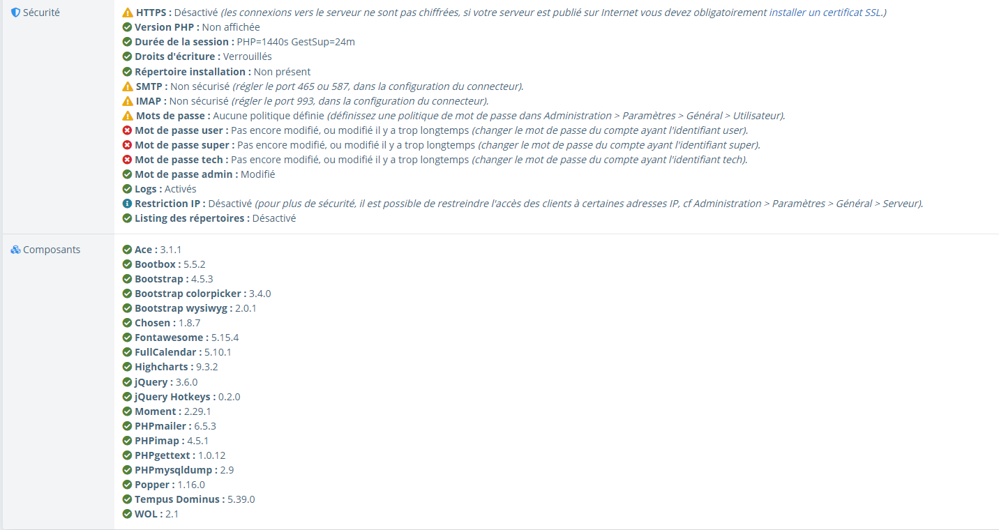

merci de transmettre un impression écran de votre page Administration > Système.

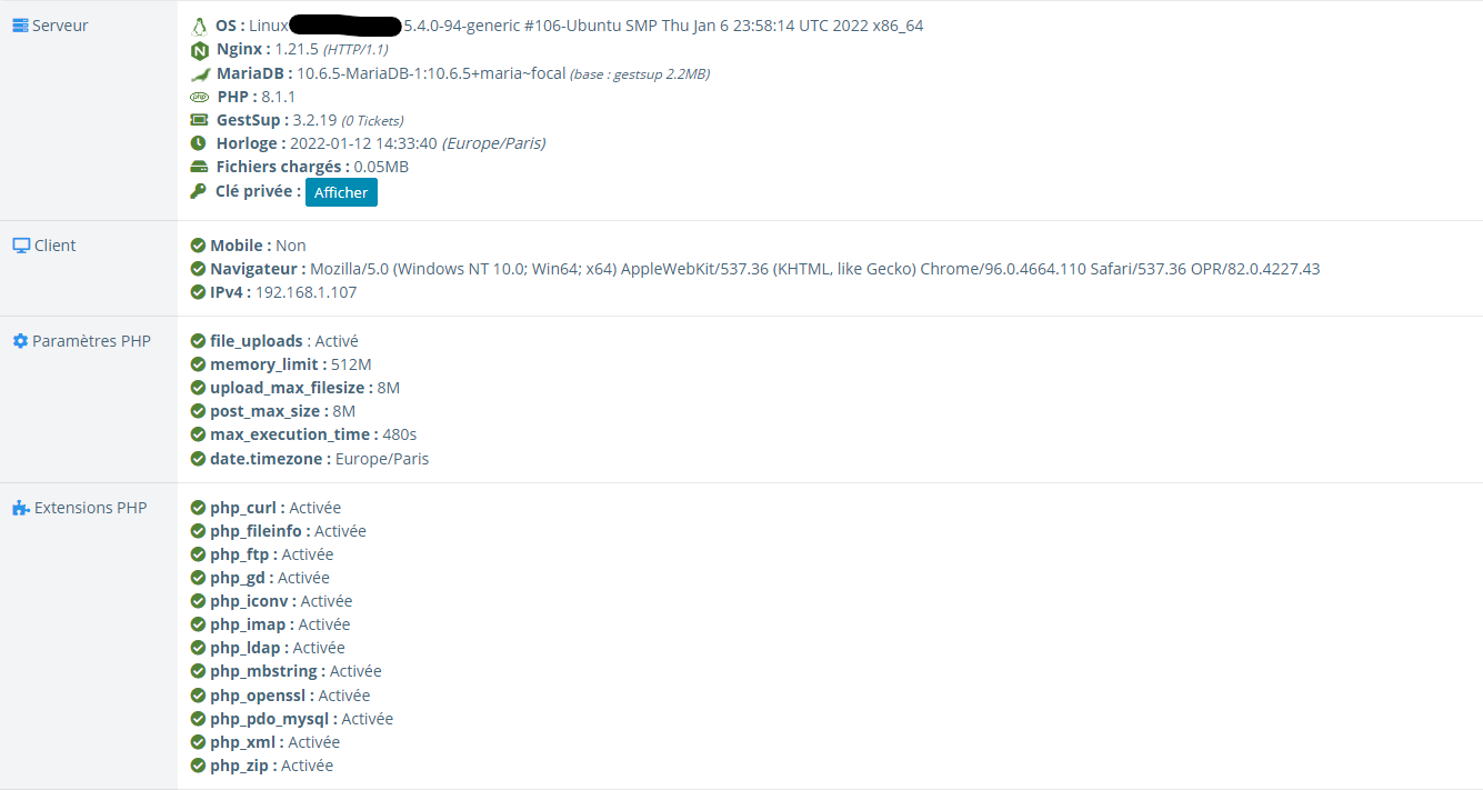

Voici ma config :
Capture d’écran 2022-01-12 143520.png (166.03 Kio) Vu 1191 fois

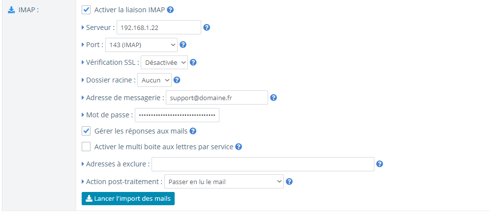

Capture d’écran 2022-01-12 143505.png (106.98 Kio) Vu 1191 fois

Pouvez-vous transmettre un impression écran de la configuration de connecteur sur le serveur ou cela ne fonctionne pas ?
Capture d’écran 2022-01-12 162348.png (40.28 Kio) Vu 1183 fois

Messages : 9040
modifier le port en 993 votre serveur exige une connexion SSL
GestSup: 3.2.47 | Debian: 12 | Apache: 2.4.58 | MariaDB: 11.3.2 | PHP: 8.3.6 | https://doc.gestsup.fr/
Arcocide
Messages : 6
Enregistré le : mer. 12 janv. 2022 12:26
:D :D :D :D :D :D
Merci cela fonctionne maintenant
