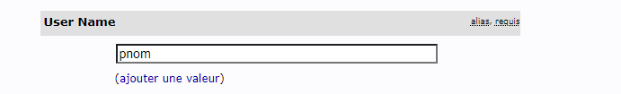

J'ai une configuration similaire de mon côté et n'observe pas d'anomalie :
2021-10-21 16_11_08_screenshot_gestsup.png (5.62 Kio) Vu 2053 fois

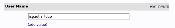

Afin d'avancer sur le sujet pourrez vous transmettre un impression écran de la fiche LDAP de l'utilisateur de test au niveau du champ "User Name" :
2021-10-21 16_10_14_screenshot_gestsup.png (2.41 Kio) Vu 2053 fois
Pourrez vous également vérifier que l'utilisateur de test à bien été synchronisé dans la base des utilisateurs de GestSup ?

Oui, l'utilisateur jspaeth_ldap est bien synchronisé dans la base des utilisateurs de GestSup.
Screenshot_2021-10-22 phpLDAPadmin (1 2 5) -.png (4.98 Kio) Vu 2042 fois
Messages : 9646
Pouvez-vous essayer avec un utilisateur ne disposant pas de caractères spéciaux sur le champ login ?
webmaster_prevor
Messages : 9
Enregistré le : ven. 15 oct. 2021 11:25
Ca marche !
