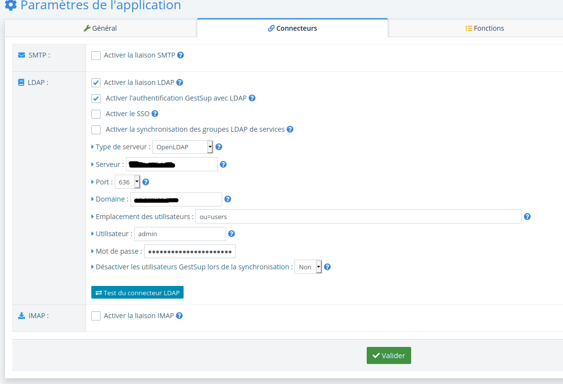

La voici !

Pourrez vous préciser la version de votre serveur Open LDAP ?

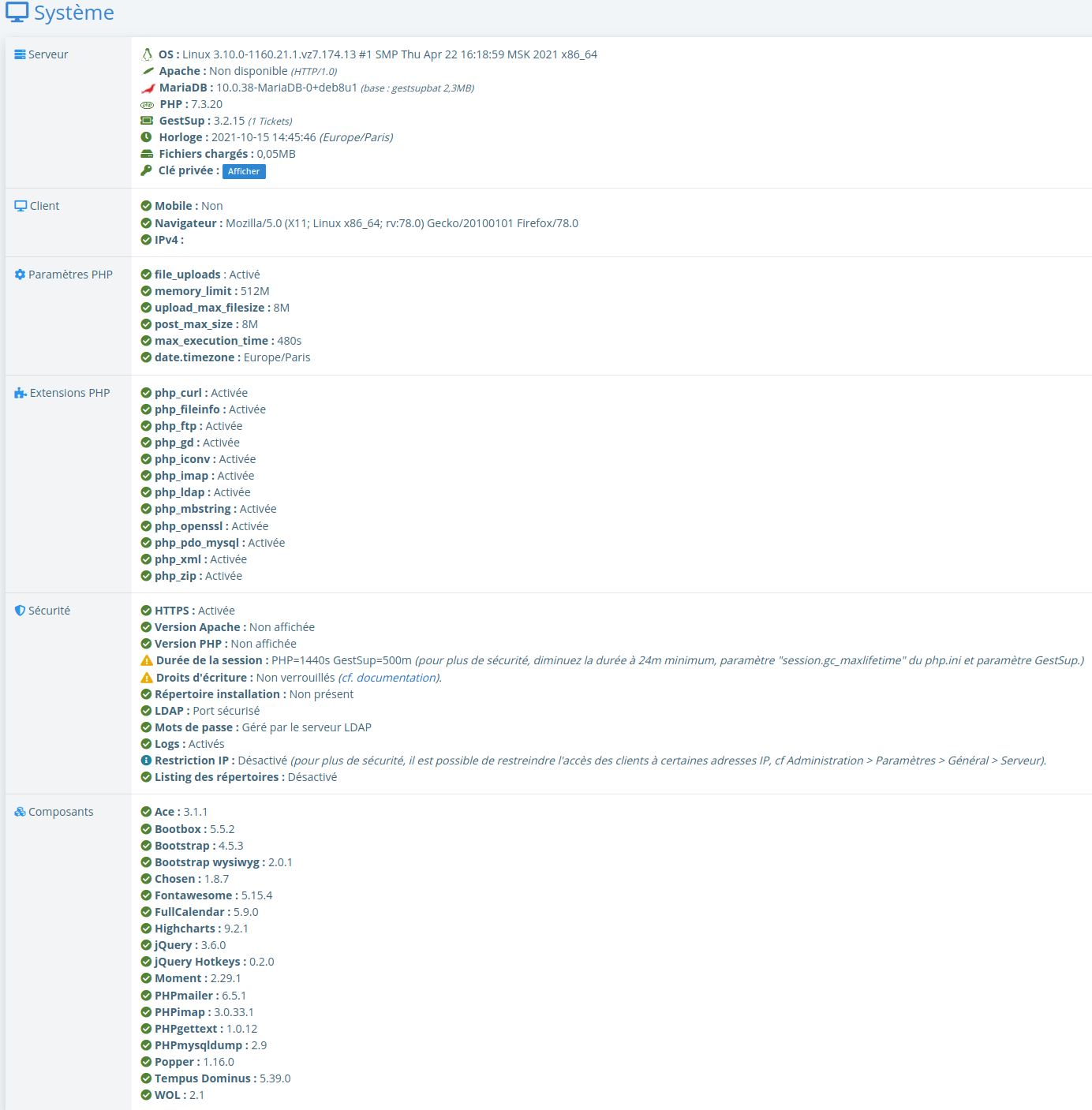

Merci également de transmettre une impression du message d'erreur a la connexion avec le mode debug d'activé.

Version : OpenLDAP 2.4.57

Pour l'instant l'arborescence est simple. L'utilisateur est dans le groupe "users" et le groupe est à la racine.
Messages : 9646
Pouvez vous donner la chaîne de connexion complète via un impression écran pour l'utilisateur donné en exemple, car vous parlez de groupe alors que vous avez configuré une unité d'organisation.
