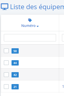

Messages : 9916
je ne reproduis pas le problème de mon côté, pouvez-vous le reproduire sur la webdemo ?
Merci d'indiquer votre version de l'application.
2020-11-02 11_53_33_screenshot_gestsup.png (5.9 Kio) Vu 4886 fois

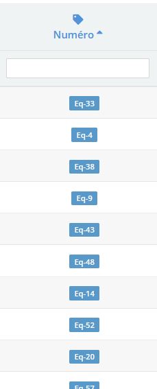

csantof
Messages : 88
Ma version est la dernière en date 3.2.3
mes Équipement sont numérotés Eq-1 .... et j'ai toujours l'utilisateur de selectionner lors du tri sur la colonne quelque soit la colonne triée.
Christophe.
Version 3.2.59
Messages : 9916
le problème est liée au fait que vos numéro commence par des lettres.
Je regarde si une solution de tri est possible.
