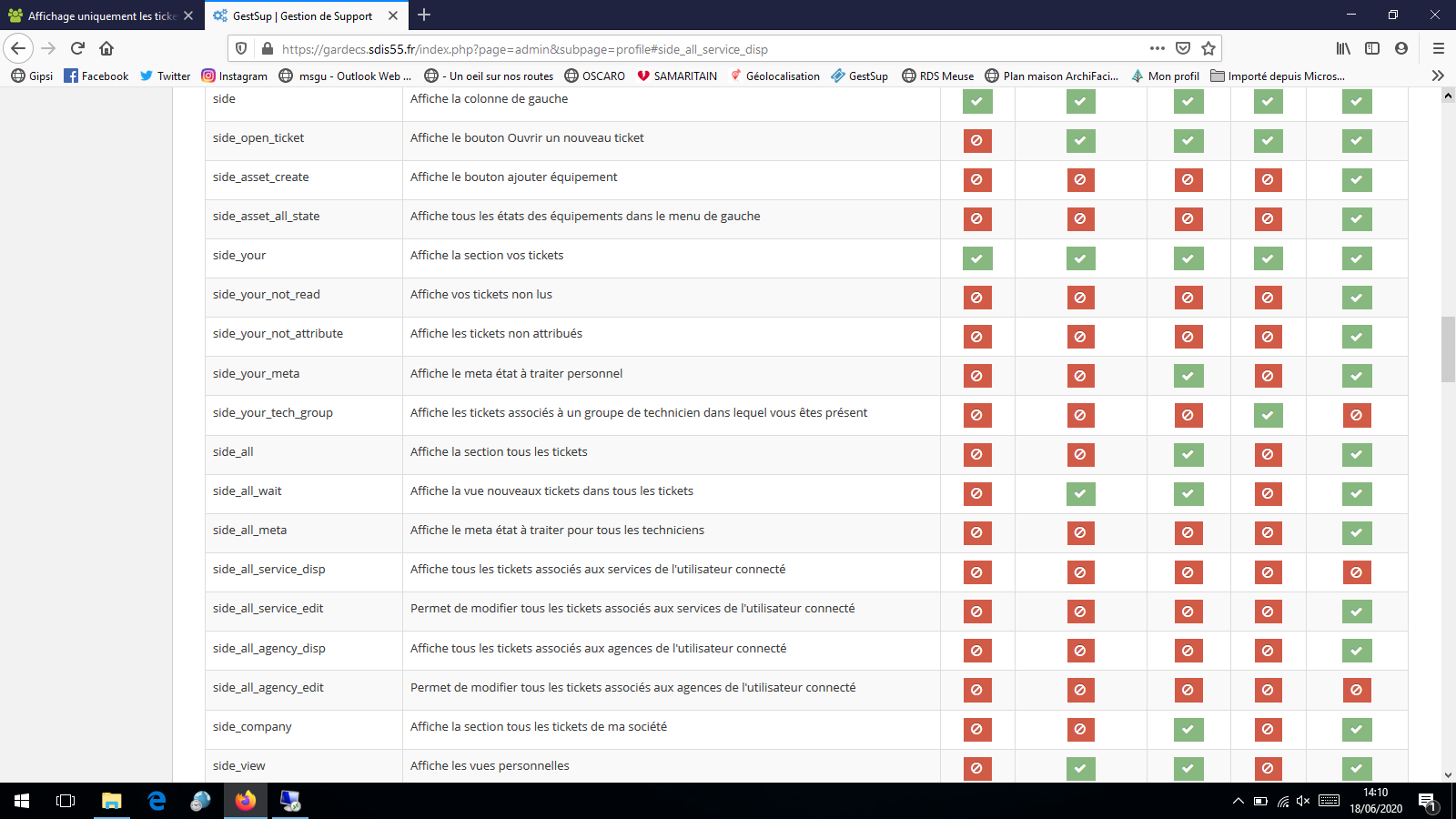

Néanmoins après vérifications et tests, les tickets affectés à un groupe de techniciens dont la personne connectée ne fait pas partie ; sont visibles par cette personne .
Mon but étant de bien compartimenter les tickets sans possibilités de visualiser les tickets affectés à un autre groupe (exemple: groupe RH et groupe technique).
Merci pour votre aide
droits gestsup.png (161.25 Kio) Vu 6702 fois
Normalement si pour le profil technicien le droit side_all est supprimée et le droit side_your_tech_group, il ne doit voir que les tickets de ses groupes.
Si ce n'est pas le cas reproduisez le problème sur la webdemo afin d'analyser le problème.
