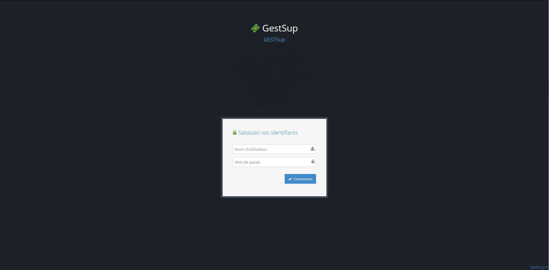

J'ai fait une erreur en configurant la Restriction IP sur l'adresse de mon serveur, je ne peux donc plus accéder à GESTSup depuis n'importe quel machines, est-il possible de modifier ce paramètres dans les fichiers de configuration ? Pouvez-vous me précisez le nom et le champ du fichier à modifier. Merci.
PS: Je suis nouveau sur le forum et il me semble impossible de créer de sujet car je viens de m'inscrire la veille, je profite donc de celui-ci pour essayé de trouver une solution. Je m'en excuse d'avance.

- erreur GESTSup.PNG (13.96 Kio) Vu 6682 fois
si votre serveur est équipé d'un navigateur l'application doit rester accessible depuis ce dernier.
Si vous n'avez pas de navigateur sur le serveur, accéder à la base de données via PhpMyAdmin, sélectionner votre base puis dans la table tparameters supprimer le contenu de la colonne restrict_ip.
