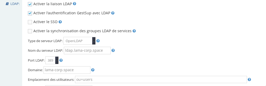

La synchronisation LDAP en utilisant le connecteur associé fonctionne mais lorsque j'essaye de me connecter en utilisant l'un des utilisateurs précédemment synchronisé, j'ai l'erreur "Error: Wrong login or password." pendant le login.
Voici mes réglages LDAP, même si le problème ne devrait pas être là, puisque la synchronisation fonctionne correctement :
Avec le mode débug activé, rien ne s'affiche. Les fichiers dans le dossier log/ à la racine restent vides.
D'après mon serveur LDAP, GestSup semble essayer d'authentifier mon utilisateur "marc.schmitt" ainsi "uid=marc.schmitt,ou=users,dc=lama-corp,dc=space", ce qui fait sens puisque mes username sont effectivement stockés dans l'attribut "uid" dans mon serveur LDAP. Cependant, j'ai remarqué que lorsqu'une autre application essaye d'identifier le même utilisateur, elles le font de cette manière : "cn=risson,ou=users,dc=lama-corp,dc=space" et l'authentification réussie.
Où est-ce que je fais quelque chose de travers ?

En fait, après d'autres tests, il semblerait que les autres applications sus-nommées s'authentifient en tant que l'utilisateur inscrit dans les réglages (le même que celui dans GestSup) et grâce à cet utilisateur ayant des droits administrateur, récupèrent les informations de l'utilisateur essayant de se connecter.

De plus, la connection via "cn=risson,ou=users,dc=lama-corp,dc=space" fonctionne correctement en utilisant une autre application

Bonjour, pouvez vous transmettre un impression écran de votre page système. Et nous indiquer le type et la version du serveur LDAP.

LDAP server: OpenLDAP: slapd 2.4.47 (Jan 5 2019 14:30:03)

Pouvez vous en parallèle me transmettre le fichier de log d'erreur de votre serveur web et indiquer son nom et sa version.

Bon à savoir: les mots de passe dans le serveur LDAP sont encodés en SHA.
Le log d'erreur ne reflècte rien après une tentative de connection.

pouvez vous tester l'installation du dernier patch stable 3.1.37 puis de modifier le fichier ./login.php
remplacer :
$ldapbind = @ldap_bind($ldap, "uid=$login,$rparameters[ldap_url]$dcgen", $pass);
par:
$ldapbind = @ldap_bind($ldap, "cn=$login,$rparameters[ldap_url]$dcgen", $pass);

Après mise à jour et remplacement de la ligne indiquée, le problème persiste. La requête effectuée sur le serveur LDAP est maintenant bien "cn=marc.schmitt,ou=users,dc=lama-corp,dc=space", mais voici les attributes qui sont set dans mon serveur LDAP:
cn=risson
uid=marc.schmitt
Devrais-je faire correspondre ces attributs ?

je reproduis le problème de mon côté je travail sur un correctif et reviens vers vous.
