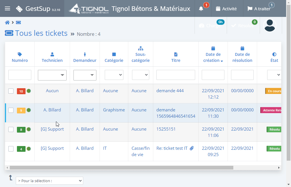

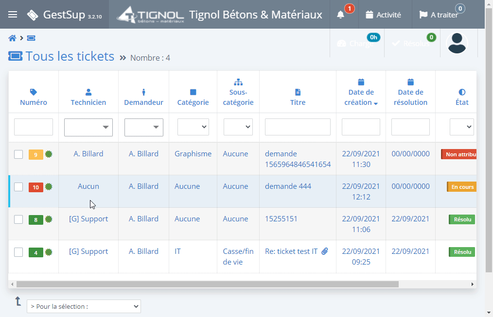

Bonjour à tous,
Et un grand merci à l'équipe de GestSup, je viens d'installer ce système sur les conseils d'un ami, simple, efficace et complet, je vais le recommander autour de moi.
Je sollicite votre aide car j'ai un souci avec les tickets créés par email (mail2ticket) qui contiennent du code html, ou du moins une certaine partie de ce code doit poser problème.
En effet pour les tickets qui contiennent la signature html de l'entreprise il est impossible de sauvegarder les modifs appliquées au ticket, ca me renvoi l'erreur :"Forbidden
You don't have permission to access this resource.
Additionally, a 403 Forbidden error was encountered while trying to use an ErrorDocument to handle the request."
D'autres tickets contenant du html fonctionnent sans souci, je mets ci-dessous le code qui pose problème (une simple signature de mail en html) et en pièce jointe des captures videos.
Merci par avance pour vos conseils.

Vous avez bien reçu les 2 versions de mes mails et vous pouvez les éditer (attribuer, annoter, enregistrer) sans problème ? Si c'est le cas le problème vient de chez moi. Pour répondre à vos questions :
Pouvez-vous transmettre une impression écran de votre page système
→ voir en pièce jointe
Pouvez-vous indiquer étape par étape comment reproduire le problème.
→ si vous arrivez à annoter/modifier les deux tickets crées à partir des 2 mails que je vous ai envoyé.
Pouvez-vous indiquer si le problème et reproduis sur la webdemo
→ je ne pense pas pouvoir créer de ticket par email sur la webdemo ? Est-ce possible ?
Merci pour votre temps.
