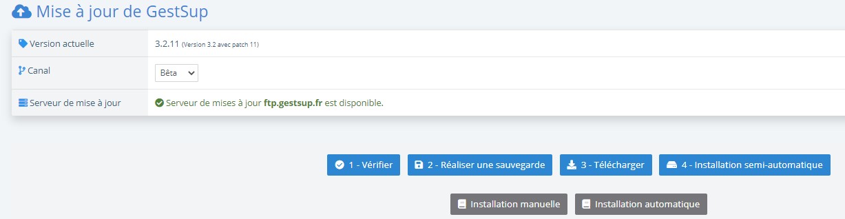

Voici les screenshots de la page Système
Pour la mise à jour j'ai utilisé la page "Mise à jour", j'ai sélectionné le canal "Bêta", j'ai cliqué sur "Vérifier", puis sur "Télécharger", puis sur "Installation semi-automatique".
Sauf erreur de ma part, je n'ai pas eu de message d'erreur à l'installation.

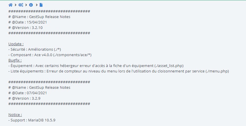

Afin de corriger la situation, pouvez-vous aller dans Administration > informations, puis cliquer le numéro de version et transmettre un impression écran du résultat.

Ah effectivement je n'avais pas vu ce message :|
Et effectivement, l'appli semble restée en 3.2.10:

Messages : 9032
Très bien, vos fichiers sont dans la version 3.2.10 et votre base de données est dans la version 3.2.11.
Pour corriger le défaut télécharger manuellement le patch 3.2.11 depuis la section downloads du site, puis écraser son contenu sur votre serveur.
