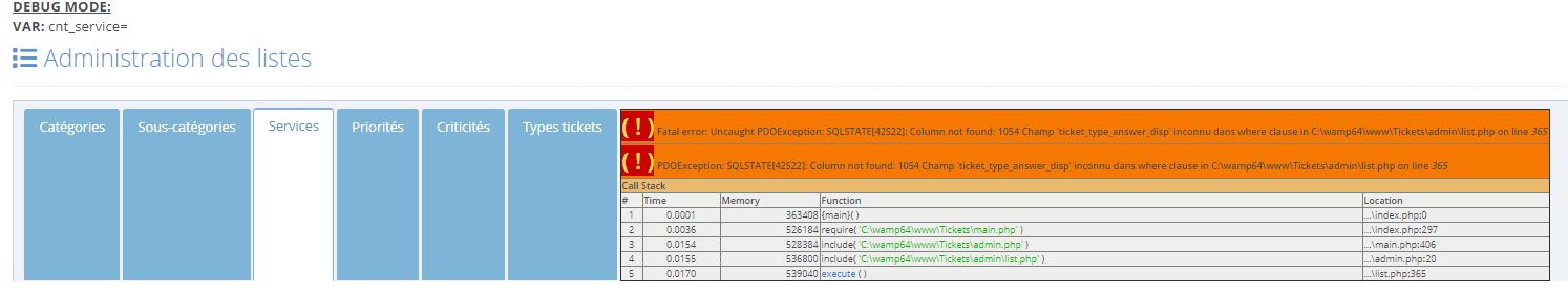

Je viens d'effectuer la dernière mise à jour en version beta 3.2.2.
La partie Administration des listes est vierge.
Pourtant, lors de l'élaboration des tickets, les catégories, sc, service, priorités, type tickets, etc ..apparaissent.
En mode debug voici en PJ ce qui apparait.
Vous remerciant pour votre aide,
Fred

je dirai que vous avez oublié de passer la mise à jour SQL 3.1.47 vers 3.1.48.
Vous pourrez exécuter les requêtes suivante pour corriger la situation :
ALTER TABLE `tincidents` DROP INDEX `title`;
UPDATE `tassets` SET id='0' WHERE netbios='Aucun';
ALTER TABLE `trights` ADD `ticket_priority_service_limit` INT(1) NOT NULL COMMENT 'Affiche uniquement les priorités associées au service' AFTER `ticket_priority_mandatory`;
UPDATE `trights` SET ticket_priority_service_limit='2';
ALTER TABLE `trights` ADD `ticket_criticality_service_limit` INT(1) NOT NULL COMMENT 'Affiche uniquement les criticités associées au service' AFTER `ticket_criticality_mandatory`;
UPDATE `trights` SET ticket_criticality_service_limit='2';

Merci pour votre réponse rapide.
Néanmoins la requête fournie ne fonctionne pas...
#1091 - Ne peut effacer (DROP INDEX) `title`. Vérifiez s'il existe

Dans ce cas essayer de passer, requête par requête à partir de la suivante.
Quand vous dites Installation manuelle via le logiciel, vous êtes passer par le logiciel via la section Mise à jour puis avez les boutons télécharger, installer ?

La requête fonctionne quant elle est passée ligne par ligne.. (Un grand merci )
Et oui je passe par le biais énoncé pour effectuer les mises à jour
