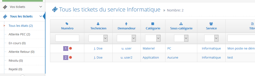

vous trouverez un exemple de configuration sur le site de demo disponible pour la journée:
N'hésitez pas à consulter les documentation pour plus d'informations.
- 2018-12-07 12_05_06-screenshot-zensoft.png (26.2 Kio) Vu 6429 fois

En fait après avoir tout corrigé, ça ne marche toujours pas. Je ne parviens pas non plus à le faire fonctionner sur la démo.
Soit je coche dashboard_service_only et les utilisateurs ne voient que LEURS demandes, soit je le décoche et ils voient TOUTES les demandes. Impossible de leur faire voir les autres demandes de leurs services.
EDIT : un doute me vient en voyant votre capture. On est d'accord que la colonne SERVICE affichée correspond au service destinataire de la demande ? Sinon à quoi correspond le champ Service Demandeur ?
EDIT2 : Oui à priori en testant, c'est là qu'est le problème, je crois que j'ai tout utilisé à l'envers... Du coup il ne faut pas que j'organise les techniciens en services mais en groupes pour qu'ils voient less bons tickets...
