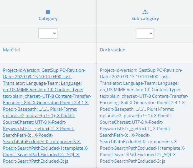

Le Problem: Dans la traduction anglaise sur catégorie et sous-catégorie, nous obtenons l'erreur suivante, si aucune catégorie n'a été attribuée (voir fichier attachée).
Sur ./dashboard.php //select name of category et //select name of subcategory J'ai ajouté l'état personnalisé si le ticket n'a pas été attribué une catégorie ("Aucune catégorie attribuée").C'est bien affiche en français, mais en anglais nous obtenons l'erreur avec le fichier(.po). Pour la traduction en anglais, je ajoute sur ./locale/local_sql_data.php le costum state "Aucune catégorie attribuée", actualisé getsup.pot le sauvegarde, actualisé en_US.po le sauvegarder et après compile vers .mo

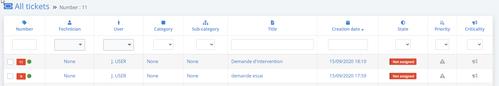

De mon côté cela fonctionne :
2020-09-15 19_36_57_screenshot_gestsup.png (32.01 Kio) Vu 1846 fois
