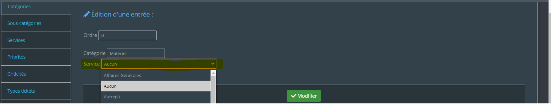

Si au niveau de l'administration de la liste des catégories vous sélectionnez le service aucun, le cloisonnement n'est il pas désactivé ?

Non, je crois que nous avions fait un essai.
J'ai quand même un léger doute, je réessaye ce soir pour valider ou invalider.

J'ai réfléchi au problème initial et je me pose la question de savoir s'il est possible de rajouter un attribut "Tous" dans le champ [Service] d'une catégorie lorsque le paramètre "Les utilisateurs ne voient que les tickets pour les services auxquels ils appartiennent..." est activé.
Cet attribut aurait pour action de 'décloisonner' la catégorie, tous les utilisateurs y auraient alors accès dans la création d'un nouveau ticket.
Ce qui n'est pas le cas lorsque l'attribut "Aucun" est spécifié comme vu plus haut dans la conversation.
