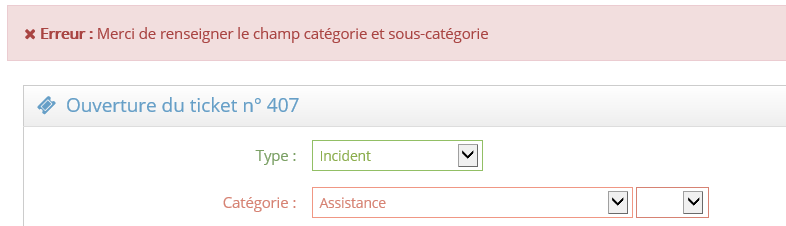

Lorsque j'active le droit "ticket_cat_mandatory", si je sélectionne une catégorie mais pas de sous-catégorie, j'ai le message suivant :
msg erreur
msg erreur
Alors que la sous-catégorie n'est pas obligatoire et que l'utilisateur peut ne pas en mettre.
A savoir : dans le paramétrage des tables catégories et sous-catégories, j'ai supprimé les entrées "Aucune" car je ne souhaitais pas voir apparaître cette mention dans la catégorie.
Merci d'avance pour cette correction.
Bien cordialement.

Le droit s'applique au champ catégorie qui englobe la liste des catégories et des sous catégories.
Un droit additionnelle pour la liste des sous catégories serai nécessaire pour votre besoin.

L'idée est bonne de faire un droit pour rendre obligatoire la catégorie et la sous-catégorie sélectionnées (droit existant) et un autre pour juste la catégorie.
Merci si vous pouvez inclure ceci. Sinon, pouvez-vous me dire où cela est géré que je fasse "sauter" un contrôle.
