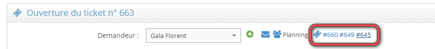

Cela existe déjà en partie, lorsque vous saisissez un demandeur, affichage de la liste des dernières demandes du demandeur (le survol donne le résumé du ticket) :

seulement si le ticket est ouvert.
je voudrais avoir les tickets fermé.
