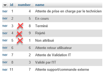

Pour vous aider en attendant qu'elle soit mise en œuvre, je vous propose une solution que j'ai apporté car nous avions une problématique similaire à la vôtre.
Nous avons ajouté des statuts qui peuvent être apparentés à "ouvert" et nous souhaitions les voir apparaître avec le statut "A traiter".
liste statuts
liste statuts
J'ai changé la logique de la sélection des tickets "A traiter".
A l'origine, "A traiter" prend les tickets qu'avec les statuts 1, 2 ou 6. Il fallait également prendre les statuts 7, 8 et 11.
Après changement de la logique, j'ai décider de prendre tout les statuts sauf 3, 4 et 5.
