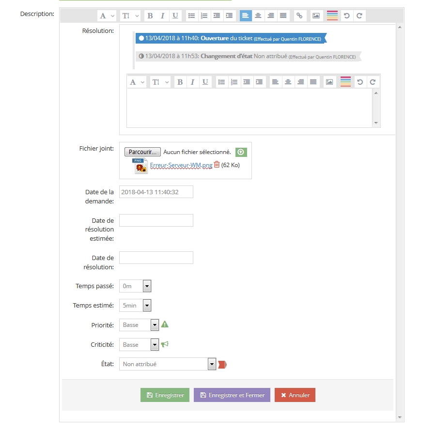

Nous avons modifié le champs mysql description du Ticket de mediumText à Varchar pour des raisons de connexion à la base via d'autres applis.
Seulement, depuis, un nouveau ticket dont le champs description est rempli via un copié collé depuis outlook ou word bug. Le champs description englobe tout le reste et il n'est plus possible d'intéragir avec. Voir PJ.
En faisant la même manipulation depuis le bloc-note tout fonctionne.
Le champs description récupère
D'ou ma question, pourquoi du mediumText ? Savez vous s'il est possible de passer en VarChar sans prendre le formatage word/outlook ?
Nous sommes actuellement sur la version 3.1.30
GestSup Version 3.1.32

le problème est il observé avec mediumText sur le champ description ?

Non le problème n'est observé qu'après avoir passé le champ en VarChar.

le bug est liée au fait que le type de champ est été modifié, je déplace le sujet dans les demandes d'évolutions pour que gérer la modifications du type de champ.
