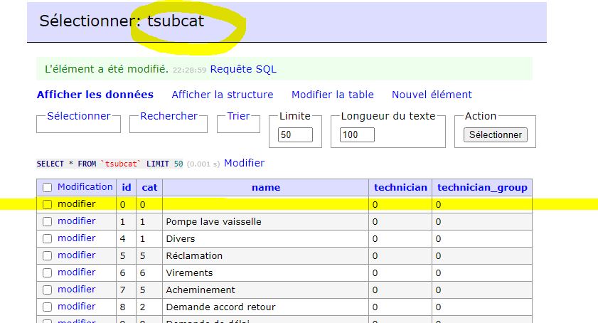

J'ai finalement renommer Name en "" dans tsubcat, j'ai pas osé supprimer.

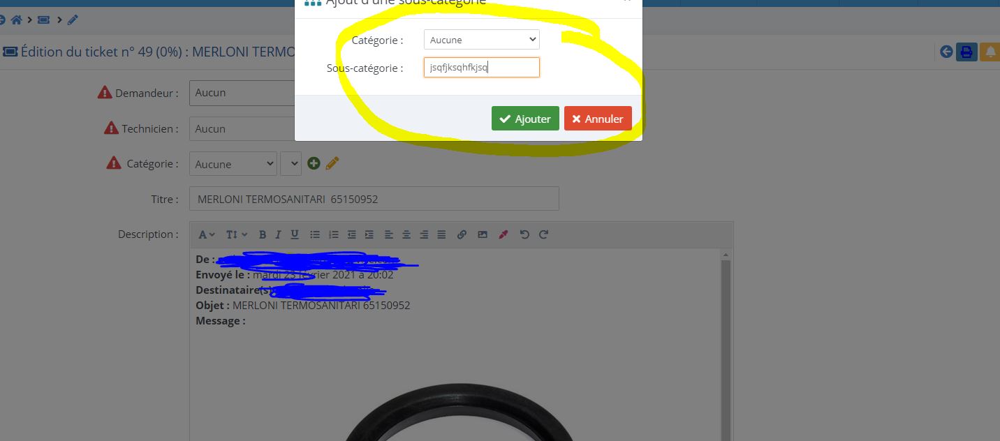

si on clique sur ajouter et que l'on sélectionne la catégorie "aucune" et que l'on nome la sous catégorie "aaaaaaa", on se retrouve finalement à ajouter la sous catégorie à une autre catégorie que celle destiné (sans doute l'ajout ce fait sur la catégorie suivante).

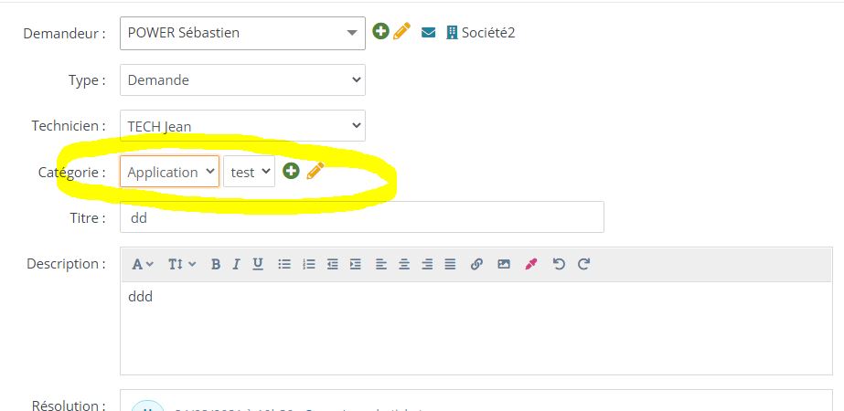

Donc dans un ticket (login tech).
La catégorie enregistrée est "application" et la sous catégorie est "test"
Dans cette même configuration de catégorie pour un ticket, je peux ajouter toutes les sous-catégories que je veux correctement sauf pour la catégorie "Aucune".
Exemple :
Dans cette même configuration de catégorie pour un ticket, Si j'ajoute une sous-catégorie pour la catégorie "aucune" elle s'ajoutera dans la catégorie enregistrée.

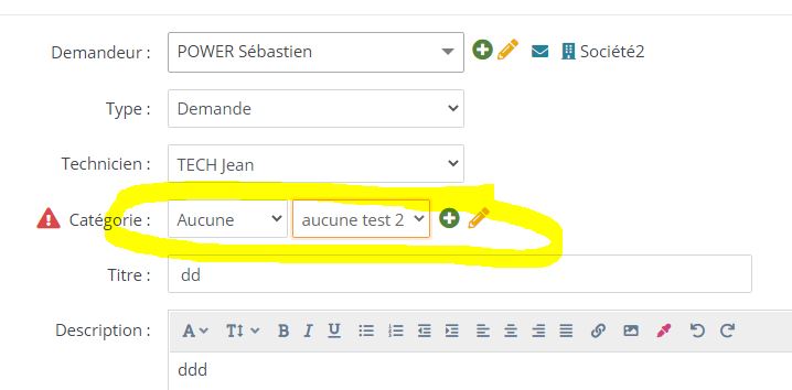

La catégorie enregistrée est "aucune" et la sous catégorie est "aucune test 2"
Dans cette même configuration de catégorie pour un ticket, je peux ajouter toutes les sous-catégories que je veux et même pour la catégorie "Aucune".

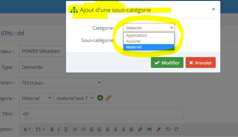

J'ai aussi constaté que la sous-catégorie peux être modifiée, que ci celle-ci est enregistrée dans le ticket, alors que dans la popup de modification on nous donne le choix avec le dérouleur de catégorie (peut être il faudrait supprimer ce dérouleur et afficher seulement la catégorie enregistré ? )
Ci-dessous le dérouleur en question après un clique sur modification de la sous catégorie.
Le titre de la popup est erroné, cela devrait être --> "Modification d'une sous-catégorie"
