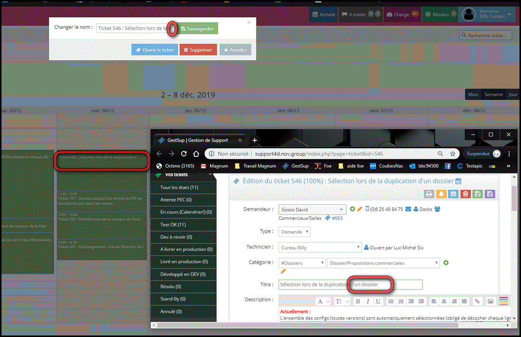

Depuis la dernière version GestSup 3.1.47 (en beta), lors de la création d'une phase dans le calendrier, il y a un problème de caractères spéciaux, tout ce qui est après " ou ' est tronqué :

effectivement, a priori cela n'est pas liée à la version 3.1.47 mais je reproduis bien le problème.
Pouvez-vous tester le patch ci-joint après une sauvegarde fichiers.

Test ok suite à l’installation du patch.
