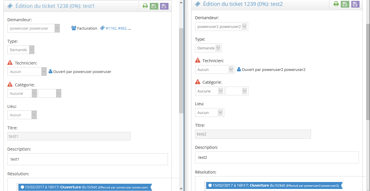

Bonjour Florian,
merci pour votre retour, cependant j'avoue ne pas réussir à reproduire le problème de mon coté.
Pouvez vous détailler chaque actions utilisateurs sur quel ticket, en vous basant sur un exemple sur la webdemo.
- Sans titre.png (36.41 Kio) Vu 4301 fois
Je n'arrive pas non plus a reproduire le bug...
J'ai demandé aux deux techniciens.
L'un (appelons le Toto) a créé un nouveau ticket, l'a rempli de haut en bas, à changer la date de création du ticket et a "sans faire exprès" cliquer sur la flèche "Upload" d'un fichier joint alors qu'il n'y avait rien à joindre. (Il avait oublié d'y déposer le fichier)
Pendant ce temps, l'autre technicien (appelons le Titi) à créer un ticket ayant le même identifiant l'a rempli de haut en bas puis à Enregistrer et fermer le ticket. En rouvrant son ticket, il s'est aperçu que son ticket avait 5 messages d'attribution de la part de toto.
Quand Toto a rouvert son ticket, celui de Titi l'avait remplacé...
J'ai du supprimer les 5 lignes d'attribution depuis la tables 'tthreads' pour retrouver un ticket normal.
Le ticket de Titi a pu être récupéré mais celui de Toto en revanche est perdu !
